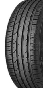

Je mehr laufrichtungsgebundene breite "Furchen" insbesondere in der Mitte des Reifens, desto besser vielleicht das Verhalten bei Aquaplaning und bei Dezibeltests, aber desto mehr wandert der Reifen auf die Außen und kann diese geschwindigkeitsabhängigen Geräusche (Wummern/Orgelton) verursachen. Selbst bei neuen Reifen bzw. solchen, die noch keinen deutlich erkennbaren Sägezahn haben.
Je feiner das Profil und größer die Auflagefläche in der Mitte des Reifens, desto gleichmäßiger wird der Auflagedruck verteilt und es entstehen eher monotonere Geräusche. Cupra testet wohl selbst mit sog. "laufrichtungsgebundenem Profil" (häufiger zu finden bei Allwetterreifen und Winterreifen, gibt es aber auch als Sommerreifen für sportlichere Autos). " Das Muster ist über die gesamte Lauffläche gleich und zeigt sich als unidirektionaler „Pfeil“."
