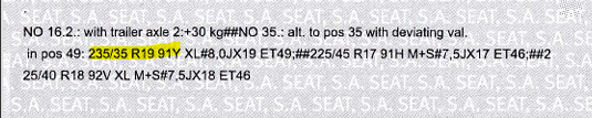

Anbei die Antwort von Cupra:
Hallo Aleksander,
Die gelb markierte Dimension darf sowohl als Sommer- als auch als Winterreifen gefahren werden.
Wenn bei einer Dimension M+S dabeisteht, darf diese Bereifung nur als Winterreifen montiert werden.
Die 19" Winterreifen sind daher für diesen CUPRA Leon mit der FIN erlaubt.
Archivos adjuntos
    116,7 KB · Visitas: 14
Ich möchte gehaupten an der Stelle steht bei mir das gleiche (habe die 18" mit GJR).
Edit: Na bitte mit der Antwort ist doch das Thema geklärt(y)

Mir ging es um die Original-Cupra-Felgen, nicht um Rad-Reifen-Kombinationen irgendwelcher Dritthersteller. Und der Winterreifen als solcher kann ja nicht der limitierende Faktor sein, wenn er die Größe 235/35R19 besitzt, und die Original-Cupra-Felge exakt für diese Größe hergestellt wird. Also meiner Meinung nach muss es erlaubt sein, auf die Original-Cupra-Felgen Winterreifen der Größe 235/35R19 zu montieren. Nebenbei: Bei einer Polizeikontrolle hat der Polizist bei Verwendung der Serienfelgen nur die Angabe aus dem Fahrzeugschein, und wenn da 235/35R19 drin steht und Winterreifen mit Größe 235/35R19 auf der Serienfelge montiert sind, so what???
Hallo Aleksander,
