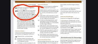

Wieder eine Frage als Neubesitzer eines Cupra ST BJ 2024 (vor Facelift):
¿Cómo se puede regular la ventilación sin el aire acondicionado? Me gustaría utilizar solo el ventilador sin el funcionamiento del aire acondicionado. También no encuentro ninguna manera de controlar hacia dónde "sopla". Lo siento, vengo del mundo Manual* de VW donde se podía ajustar eso con botones y diales reales. Está bien para mí tener que configurarlo a través de la pantalla táctil, solo que ¿cómo? Simplemente no puedo con eso y agradezco consejos y experiencias.
Vielen Dank, da war ich natürlich schon (auch das Handbuch* habe ich dazu gelesen). Aber das ist ja genau das Problem: ohne aktivierte Klimaanlage (auf dem Bild Regler nach rechts) kann man gar nichts einstellen. Es geht nur Klimaanlage einschalten und hat dann alle Möglichkkeiten die Austrittsdüsen und die Intensität zu regeln, oder ausschalten, dann geht gar nichts mehr....
¿Botón de A/C? ¿Te refieres en el encabezado "Klima" (en alemán)?
Sí, desactivé eso, por supuesto, y luego el ventilador se detiene por completo.
Sí, he desactivado ese botón, después todo lo demás se pone gris, es decir, inactivo, y ya no se puede ajustar nada más.

Danke für die Hinweise, aber das was ich möchte geht schlichtweg nicht: Gebläse/Lüftung ohne Klimatisierung (ohne A/C). Wenn ich es so mache wie hier empfohlen bzw wie im Handbuch* beschrieben kann ich die einzelnen Düsen nur dann im Display bedienen wenn der Schiebelegler oben bei "Klimatisierung" auf "ein" ist. Aber dann läuft eben A/C, d.h es kühlt auch ggfs.. Man kann zwischen "Auto" und individueller Einstellung der aktiven Auslasse und der Intensität wählen, aber immer nur in Verbindung mit A/C, also Klimatisierung.

Der obere Schieberegler "Klimatisierung" muss auf jeden Fall auf ein stehen, sonst läuft die Lüftung nicht.
Du kannst unabhängig davon aber die Touch-Fläche A/C aktivieren (Orange) oder deaktivieren (grau).
Dann kannst Du alles andere normal bedienen.
Erst beim Aktivieren der Umluft wird gezwungenermaßen die A/C wieder mit eingeschalten beispielsweise.

Ok, vielen Dank, nun hab ich es verstanden. Oben in der Titelzeile auf "Klima", dann muss "Klimatisierung" eingeschaltet sein damit man die Lüftung regeln kann und je nachdem ob auf der rechten Seite "A/C" aktiviert ist läuft die Klimaanlage oder nicht.
Ich bin und war verwirrt durch die Bezeichnung "Klimatisierung", was ich mit Air-condition gleichsetze, aber hier offensichtlich als Lüftung gemeint ist.
