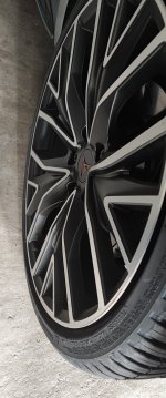

So, meine Reifen "Michelin CrossClimate 3 Sport" sind montiert - rein optisch bin ich jetzt schon mega begeistert!
Auf der Rückfahrt waren sie auch merklich (oder nur eingebildet!?) leiser als die werkseitig montierten "Bridgestone Potenza S005".
Der Reifenhändler selbst meinte auch, dass es das erste Mal sei dass er sie sieht und hat dann aus Neugierde recherchiert, optisch gefielen sie ihm auch extrem gut.
Wenn Sie jetzt noch eine gute Laufleistung zeigen, bin ich mehr als zufrieden. (Ich werde berichten)

Schaut sehr gut aus! Ging jetzt aber doch schnell.
Danke fürs Berichten und die Fotos.
Habe gerade auch nochmal geschaut und werde die Gleichen nehmen.
Passte deine Spur?
