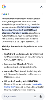

Nein, Handy ist auf "laut" gedreht, ich hör ja den Klingelton am Handy bei Anrufeingang. BT-Menü schaut bei mir so aus, hab ein Samsung A56 5G.
    117.8 KB · Affichages: 8
Ok. Gerätetyp "Lautsprecher" ...? Schau mal, ob du das ändern kannst. Da sollte Car oder so stehen.
Evtl. musst du die Kopplung tatsächlich erneut anstoßen. Wichtig ist dann aber, dass du vorher das Auto im Handy und das Handy im Auto löschst.
Ich kann in diesem Menü folgendes einstellen: Kopfhörer, Lautsprecher und Sonstiges - hab's jetzt mal auf Sonstiges eingestellt, konnte es aber noch nicht probieren.
