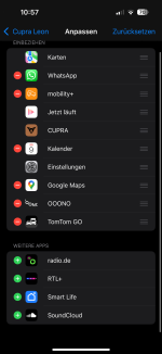

Hi du musst das über dein Handy konfigurieren.
Allgemein - CarPlay - Auto auswählen. Dann die Apps hinzufügen.
Habe ich versucht und genau DAS finde ich bei mir nicht. Also ich zeigs dir mal.IMG_9743.png
Ich war jetzt gerade nochmal am Auto. Habe alles neu gemacht. Und es geht einfach immer noch nicht. Ich verstehe es nicht :(
