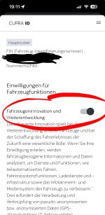

Ich bin nun seit 2,3 Tagen Meldungsfrei seit dem ich ein paar Einwilligungen in der cupra ID Benutzerdaten gemacht habe. Versucht das doch auch mal. Einfach in der My Cupra App auf Profil und auf Cupra ID Portal drücken. Dann unter anderem diesem Einstellung aktivieren (Bild).
Mit hats immer die Ambient Light Einstellung , Car2X und die HDMatrix startanimation Einstellungen verworfen. Vielleicht konnte die Cloud diese Daten nicht speichern, weil sie das unter Fahrzeuginnovation listen. 🤦‍♂️
Weithin hab ich doch auch Mein Profil ergänzt, dürfte aber nichts mit dem zu tun haben.

At least for me, it's not the case, because this consent has been active since my registration in the app (shortly before delivery).

@DonPasta dem screenshot nach ist es android. Es gibt diese Einstellung sowohl bei den fahrzeugberechtigungen als auch im profil. Dürfte bei ios auch so sein.
Ja genau, gibt es unter dem selben Punkt auch bei IOS :)
Kurze Frage: hast Du die App auf einem Android oder iOS Handy? Bei mir (iOS) ist dieser Punkt nicht im Profil hinterlegt, sondern direkt auf der Startseite der App unter „Fahrzeugberechtigungen“ (hab diesen Dienst aber bisher auch deaktiviert)
