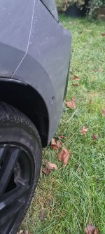

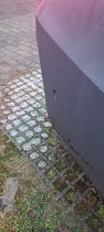

Wenn du also WF9 haben müsstest wie ich, hast du einen PLA? Und die 4 zusätzlichen Sensoren an den Radläufen?

@coopra vier extra Sensoren an den Radläufen hab ich nicht. Ob ich irgendeinen Park-Assistent (abgesehen vom "rumpiepen") hab weiß ich nicht, hab ich nicht geschaut. Laut Bestellung muss ich WF9 haben, und irgendjemand meinte mal, man bekommt das, was man bestellt hat. Also kein Paket 2 oder 3 wenn man das "1" bestellt hatte.

Ich schau nachher mal was für Assistenten ich habe und häng wenn möglich noch Bilder von meinen Radläufen hinzu.
¿Puede alguien subir las imágenes de los 4 sensores adicionales que se deberían tener para ciertos asistentes?
