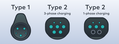

Ich vermute ja das Problem ist, dass die Wallbox 3 Phasig angeschlossen ist am Netz und er einen Typ 2 Stecker benutzt.
Klar könnte die Wallbox 1 Phasig das Auto laden, jedoch wenn die Typ 2 Buchse am Auto 3 Phasiges Laden unterstützt wird auch mindestens 4,1 kW benötigt.
Wenn man hingegen ein Typ 2 Stecker benutzt und das Auto hat nur eine Typ 2 Buchse mit 1 Phase, dann lädt die Wallbox das Auto 1 Phasig und benötigt dann 1,4kW.
Ist meiner Meinung nach ohne weitere Details zu kennen wohl ein Denkfehler.
Hier zur Verdeutlichung :
