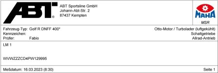

Der besagte Kollege wollte wohl nicht glauben das die ABT Box ihr Geld nicht Wert ist und war deshalb nochmal auf einem anderen Prüfstand.
Da Bilder ja bekanntlich mehr sagen als Worte....
Das ist allerhöchstens Serienleistung, mehr aber halt auch nicht!
@dantheman also vom Verlauf her würde ich es sogar noch drastischer formulieren: hier wurde einzig und allein das Drehmoment verändert um eine "Mehrleistung" vorzugaukeln.
Denn genau das merkt unser "Popometer" ja in diesem Fall - ein höheres Drehmoment, welches früher (bei einer niedrigeren Drehzahl) anliegt.
Ich weiß nicht ob man hier bereits von einer bewussten Täuschung reden darf/kann/soll - aber eine Firma, welche im Motorsport Zuhause ist kann solche Ergebnisse nicht ignorieren.
Ver el archivos adjunto 4158
Sind 29.8° Temperatur gut für eine Messung? Was hat denn das Auto sonst noch verbaut? Offene Ansaugung z.B.? Ich frage als Laie.
@Cinobert
Man darf nicht vergessen, dass nicht nur die Temperatur entscheidend ist. Es kommt ebenso darauf an, wie viele Pulls bereits gefahren wurden und wie gut die Kühlung des Prüfstands insgesamt ist. Nach mehreren Läufen steigen Ansaug- und Ladelufttemperaturen an, wodurch das Steuergerät Leistung zurücknehmen kann. Ein Prüfstand mit einer leistungsstarken Kühlluft liefert deshalb oft bessere und vor allem reproduzierbarere Ergebnisse als einer mit einer schwächeren Kühlung. Die reine Temperatur ist also nur ein Faktor von mehreren.
Zum Fahrzeug selbst weiß ich leider nicht, was alles verbaut ist. Soweit ich das verstanden habe, aber Serie bis auf die ABT Box.
Gute Kühlung vorausgesetzt, ist die Lufttemperatur eigentlich unerheblich, da sowas Korrekturgerechnet wird auf die Parameter der EWG-Norm.
Primär ist der Sauerstoffgehalt in der Luft ist entscheidend und Sekundär die Temperatur.
Passt aber daher schon: Je kälter die Luft umso höher der Sauerstoffgehalt!
