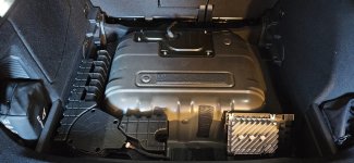

Me cuelgo aquí, ya que el título es muy general.
Necesito una ayuda de arranque de 12V para mi "China-Böller". Así que busqué la batería. ¿Dónde? Por supuesto, en el compartimento del motor. ¡Nada!
Manual*: En el plugin está en la parte trasera izquierda del maletero. Según el Manual*, debería haber una palanca allí para acceder a la batería. ¡Nada de eso!
Donde debería estar la palanca, en mi caso está la iluminación del maletero.
Con unas tijeras de casa (que tenía a mano) hice una palanca y la cubierta se abrió.
Solo dudo que ese sea el procedimiento correcto. ¿Hay realmente una palanca así según el Manual*?
Tengo un León, pero también he tenido el problema con el 12V, está muy detallado lo que hice, cómo y cuándo, también me tomé la molestia de hacer fotos de la batería en el maletero. En el León es así, quitas la base del maletero y luego tienes que desatornillar una tapa negra, detrás se encuentra la batería de 12V. Puede que en vuestro Terra esté escondida de otra manera, pero creo que también está en la parte trasera, ya que todo es igual para vosotros, solo que la carrocería es diferente.
En el Terramar, la batería está en el lado izquierdo en el revestimiento (así que aún por encima del suelo de carga). Sin embargo, en el Terramar que tuve, también está en la imagen el LED donde, según el Manual* del propietario, debería estar la palanca para abrir. Pero solo tengo las imágenes y por eso no puedo decir nada útil al respecto. En principio, esto debería poder aclararse con una llamada al concesionario, si aquí nadie puede dar una pista.

Gracias a ti @ekm, ayuda al menos a verlo, tal vez uno de los otros conductores de Terra lo descubra rápidamente aquí....
¿Se puede abrir la cubierta de ventilación a la izquierda y así abrir la compuerta desde adentro?
