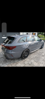

est-il possible de monter des pneus/jantes de 20 pouces sur un Leon ST VZ FL ?
Si oui, y a-t-il des restrictions ?
Désolé pour la question, mais je ne suis pas très expérimenté en matière de véhicules, j'aime les conduire mais je ne suis pas très au fait de la "technique, etc." ^^
Alors dans l'un des divers groupes Facebook, quelqu'un roule avec des 8,5x20 et 45 (Image 1) en combinaison avec une bonne baisse de caisse.
Un autre avec des 8,5x20 et 40 (Image 2) incl. des élargisseurs de voie. Donc, en principe, c'est faisable !
Les principales restrictions se trouvent dans les exigences de tes jantes préférées.
De quelles jantes s'agit-il ?

Da wirst du eher mit den Reifen als mit den Felgen Probleme bekommen aufgrund der 245er Breite. Muss morgen früh nochmal genau drüber schauen.. 👀
Sieht aber auch aus wie Pizzaschneider, zumindest die Schwarzen am Taiga Grauen. Wer jetzt ein Show&Shine Mobil bauen möchte ok, aber für den Alltag.
Ist aber Geschmachssache, wem´s gefällt..
@ekm Das war ja nicht die Frage 😉
Grundsätzlich machbar, laut der Gutachten die ich so quergelesen habe allerdings mit der Reifendimension 235/30
Sorry, aber bei dem Bild konnte ich es mir nicht verkneifen. Grundsätzlich sieht es ja nicht doof aus, wenn man es nicht übertreibt. Auf dem 2. Bild mit schicken Felgen und nicht all zu tief sieht es schon harmonisch aus. Ich habe auch schon einige 5F mit 20" gesehen.
Je tiefer, desto geringer die Machbarkeit. Hinten müssten 245er ja gehen, wenn 235er mit Spurplatten zulässig sind. Vorne müsste man mal die Probe machen, ob es beim Einlenken dann innen zu knapp wird.
Also tiefer soll ja das Fahrzeug generell nicht werden...
Es soll auch kein shine and show mobil werden, sondern alltagstauglich.
Nur halt, wenn möglich, mit 20zoll

Wie schon von @ST4N gesagt gibt es ein paar 20er Felgen mit ABE für den Leon ST unter anderem die CMS C23 in 8x20/ET43 aber halt mit 235/30R20 Bereifung.

Wäre dann aber Einzelabnahme, da die Felgen ja nicht für dein Modell zugelassen sind und keine ABE haben.

Die Breite allein ist nicht das Problem... mit 245/35 ändert sich die angezeigte Geschwindigkeit. Aus 100km/h bei 245/35R19 werden 95km/h bei 245/35R20 und das ist nicht zulässig. Daher auch die maximale Freigabe von 235/30R20.. da bleibt es bei 100km/h
