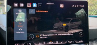

Samedi, j'ai récupéré mon Cupra chez le concessionnaire. Sur le chemin du retour, plusieurs messages d'erreur sont apparus :
ACC
Emergency Assist
Capteur avant
en plus d'un message de batterie
L'un d'entre vous a-t-il déjà rencontré ce genre de problème ou a une idée de ce que cela pourrait être ?
Il s'agit d'un Cupra Leon Sportstourer (modèle 2024, 1.5 eTSI).
De plus, je pense à acquérir un scanner OBD2 pour lire les erreurs. Pouvez-vous me recommander quelque chose ?

Die wahrscheinlischste Ursache steht da, Batterie schwach. Am besten wieder zum Händler, die sollen die prüfen und ggf. gleich tauschen (fehlerhadte Batterien ab Werk gab es hier schon). Die anderen Fehler hängen alle mit dem Frontsenor zusammen und sind sehr wahrscheinlich unproblematisch (die hatte ich auf meiner Abholung damals auch).
Wie @ekm schon gesagt hatte, auch als ich meinen abgeholt habe, meinte mein Verkäufer zu mir, dass es vorkommen kann, dass am Anfang die ersten 2-3 Fahrten mal ne Fehlermeldung kommen kann. Liegt wohl daran, dass sich die Elektronik noch "einspielen" muss. Sollte aber dann nicht mehr auftreten.
Da ich selber Geschädigter war von zu schwacher Batterie, würde ich die auch lieber abchecken lassen.

ACC, Frontassist und emergency assist arbeiten alle mit dem selben sensor. es kann durchaus vorkommen, dass durch schmutze, eis, nässe, die sensoren kurfristig nicht aktiv sind. gerade im winter wirst du das öfter sehen. was noch sein kann, was ich aber aufgrund des fehlers des frontassist ausschliesse, wenn man die tranktionskontrolle auf sport oder ausschaltet, dann gehen zumindest der EA aus. gehen die meldungen während der fahrt auch wieder aus oder sind die dauerhaft ausser betrieb?
"Schnee" hast Du noch vergessen @Shaun :ROFLMAO:🍺
aber genauso ist es. Radarsensor bzw. Frontlogo verschmutzt = "ACC etc. nicht verfügbar". Bei Schnee auf dem Logo reicht es, einmal mit der Handkante darüber zu wischen. Ansonsten vlt. erstmal mit einem Schwamm und Wasser reinigen. Wie mehrfach gesagt, kann das durchaus vorkommen und ist zunächst unkritisch. Gleiches gilt übrigens auch für die Frontkamera und andere Sensoren.
Zur "schwachen Batterie" fällt mir auch nicht mehr ein, als das bereits Gesagte. Seit wann "steht" denn Dein Leon MJ 24 beim Händler @AlpenOpi ?

Die Frage zum Ausfall der Assistenzsysteme ist m.E. erstmal beruhigend beantwortet. In bezug auf die Batterie hätte der Händler vor Übergabe m.M.n. etwas mehr auf Zack sein können. Deshalb die Frage, seit wann der Leon beim Händler im Alpenländle auf dem Hof steht - über Winter ? Die Batterie ist immerhin 2 bis 3 Jahre alt .. :rolleyes:
