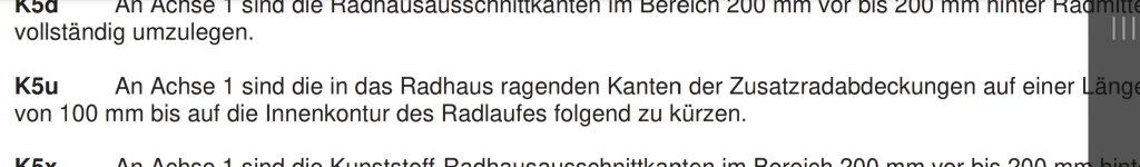

Ich hätte da Mal eine Frage an die VZ 333 Fahrer ohne Akebono und mit Standard Bremse.
Fährt jemand von euch eine 8,5x19 ET45
auf dem 235/35 R19 Reifen?
Und kann mir sagen ob das ohne Probleme passt?
Laut Gutachten sind bei 235/35 R19 folgende Arbeiten notwendig ( siehe Anhang Punkt K5u )
Und die nächste Frage wäre, darf man auf dem VZ 333 mit Standardbremse 225/35 R19 Reifen fahren ?
Laut Gutachten wäre die Kombination nämlich machbar und keine Arbeiten notwendig.

Ich hab ein ähnliches Problem, mein Sachstand ist folgender:
8x19" mit 235/35 Originalbereifung) mit ETs im Bereich 42 bis 48 sind in der Regel in den Gutachten ohne Änderungen im Radhaus eintragungsfrei fahrbar.
8,5x19" mit 235/35 im gleichen ET Bereich haben meist die o.g. Auflagen und bedürfen der Abnahme.
Hingegen sind 8,5x19" mit 225/35 ebenfalls meist änderungsfrei und abnahmefrei fahrbar - allerdings hat man dann ggf. keine Verwendung mehr für die originalen Sommerreifen.
