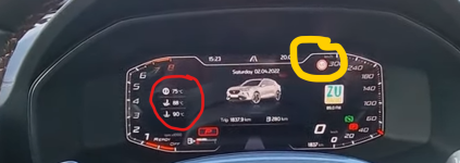

Die Temperaturanzeige im linken Teil des Cockpits funktioniert mittlerweile wunderbar.
Zu den Anzeigen im Cockpit möchte ich eine weitere Frage stellen: Wie schaffe ich es, dass die erlaubte Geschwindigkeits im Cockpit angezeigt wird? Im Infotainment wird die erlaubte Geschwindigkeit im Navigationssystem angezeigt, nicht aber m Cockpit. Ich habe alle Views getestet, schaffe es aber nicht. Oder kann das mein Cupra nicht? Vielen Dank für eurer weitere Hilfe (Das Bild stammt aus dem Beitrag von Milan - weiter oben ;-) )
@balfa, under the car setting the should be a menu for road sign, see link below for more Information.
Diese Einstellmöglichkeit habe ich nicht als Assistent, sondern nur im Navigationssystem selbst. Dort wird das Verkehrszeichen angezeigt, nicht aber im Cockpit.
@balfa , it depends on your car. Which one are you driving?
I had for a month a Leon ST pre-facelift model where the sign menu was available.
Irgendwie muss das ja klappen, denn im Cockpit wird mir immer mal wieder z.B. eine Geschwindigkeitswarnung oder eine Warnung für einen nahenden Kreisverkehr angezeigt.
