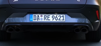

Kurz weg von der Klappenanlage, ich habe es bei mir festgestellt und auch in einem YT Video, ist es sonst noch jemanden aufgefallen das beim Leon ST VZ die rechte Seite der AGA ein klein wenig nach unten „hängt“? Also sie nicht ganz in Waage mit der linken Seite ist? Z.B. wie im angehangen Bild. Man muss aber schon etwas genauer hinschauen.IMG_4540.png
Eine etwaig vorhandene Unsymmetrie stört mein Auge ebenfalls gewaltig, es ist auf Deinem Foto aber schwer zu erkennen, da das Bild sehr dunkel ist. Dafür sieht man deutlich, dass da jemand das ABT-Emblem völlig schepp auf die Heckklappe gepappt hat. Das Emblem geht von links unten nach rechts oben. Das würde mich immens stören.
Da die Abgasanlage ja links und rechts aufgehängt wird, kann das schon mal sein, dass sie "schief" hängt. Kann man aber in der Regel korrigieren.
Aber je nach Temperatur dehnt sie sich vielleicht auch mal leicht unterschiedlich aus
