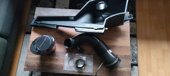

ich wollte Euch nur kurz mal eben an meinem ersten Umbau am Fahrzeug zum Thema Tuning teilhaben lassen.
Es ist eine offene Ansaugung von APR mit TTG also somit komplett legal.
Was ich damit erreichen möchte ist erstmal dem Motor bzw. Turbolader zu entlasten. Mehr Luft weniger Umdrehungen nötig usw.
Gibt da schöne Videos auf Youtube zu, falls jemand es genau wissen möchte.
Das Ansauggeräusch gibt es als Bonus dazu :ROFLMAO:.
Einmal alles was dazu gehört. Komplett ab Turbolader mit neuem Inlet.

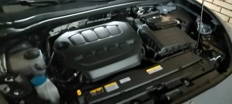

Original

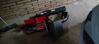

Raus damit ;)
alte Ansaugung demontiert

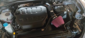

und einmal neu :love:

Ist der Einbau so einfach, wie es in der Anleitung* aussieht? Oder gibt es ein paar versteckte Nervigkeiten?
(Hatte das Ansaugrohr am Turboadapter schon mal runter um das SUV-Rohr neu anzuschließen, das ging eigentlich ganz ok)
Der Einbau war wirklich nicht schwer. Also wer dafür zur Werkstatt fährt hat entweder genug Geld oder zwei linke Hände.
Nur aufpassen keine Schrauben in den Motorraum fallen lassen. Allerdings wird von APR noch ein etwas anderer Kühlerschlauch angeboten, weil der originale eigentlich über den Luftfilterkasten läuft und jetzt darunter. Allerdings wird dieser auch nicht abgeknickt oder geklemmt somit habe ich den originalen gelassen und mir das Geld gespart. Sollte man diesen auch noch tauschen wollen sollte man sich vorher einen Liter Kühlmittel kaufen da der Verlust beim Tausch garantiert ist.
Wie findest du den klanglichen Unterschied?
Es ist definitiv ein Unterschied zum Original zu hören. Man hört wirklich wie Luft angesaugt wird und wie der Turbo arbeitet. Eine Sache die einige Leute nerven ist wenn man nach dem beschleunigen direkt von Gas geht, da es sich teilweise so anhört als ob ein Ventil oder eine Klappe schlagartig schließt. Dieses Geräusch ist leider schwer zu beschreiben. Mich persönlich stört es nicht und ich erfreue mich immer noch am Klang. Es wirkt alles direkt sportlicher auch im Comfort Modus.
Das wird das SUV sein, was du hörst, welches den überschüssigen Ladedruck abläßt, sobald man vom Gas geht.
Da das direkt vorm Turbo, zwischen Ansaugung und Turbo rauskommt, hört man das bei der richtigen Luftkasten/-Filterkonstruktion, welche bei APR wohl dann vorliegt 😁
Ich find das Geräusch toll 😇
