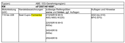

Ik wil echter alvast een wintercomplete bandenset bestellen. Welke goedgekeurde wiel- en bandcombinaties zijn er voor de Formentor? Deze zijn te vinden in de EG-overeenstemmingverklaring. Deze heb ik echter nog niet ontvangen. Het zou geweldig zijn als ik van jullie de benodigde informatie hierover zou kunnen krijgen.

Für Originalfelgen (teuer) beim Freundlichen nachfragen, bzw. den Zubehörkatalog quälen:
Für Räder aus dem Zubehör (günstiger bis ebenso teuer) einfach deren Konfigurator nutzen und nur Räder mit ABE wählen.
Originalräder haben keine ABE nur eine Freigabe je nach Modell, für Zubehörfelgen gilt ausschließlich deren ABE und die CoC ist irrelvant. Also ganz einfach😁
Danke für die Info. Hatte mir im Handel schon mal was zusammengestellt: Felgen Borbet XRT 8x18 * ET 40 * Lochkreis 5x112 und Reifen Goodyaer Ultra Grip Performance 3 * 245/45 R18 100V. Ich denke das passt!?

Wieso aber? Er hat doch ebenfalls Geschwindigkeitsindex : V ( 240km/h).
Lediglich die Traglasten sind leicht unterschiedlich.
