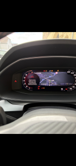

Hi, habe zwar einen Formentor 03/26. wurde vorhin abgeschleppt wegen:
siehe Bild.
Evtl. Hatte das Problem oder die Fehlermeldung auch schonmal jemand bei einem CUPRA xxxxx.
Bisher noch keinen Anruf von der Werkstatt erhalten. Es ging jedenfalls nichts mehr. Ausgemacht 15-20min gewartet, gleicher Fehler erschien wieder. Gänge nur N/P.

PHEV oder eTSI?
Ah mies zu hören @Kevg94 dass Sie mit den Hybrid immer noch welche haben, die nicht richtig laufen...
@ekm müsste doch ein PHEV sein, oder schreibt das System beim eTSI auch Hybrid System in die Fehlermeldung?
Das scheint wie bei mir entweder die schwache 12V Batterie zu ein oder wie leider auch bei mir ein Steuergerät defekt....
@Kevg94 da es aber keine Seltenheit ist, wissen die schon was sie da machen müssen und gehen dann schritt für schritt in die Fehlersuche und meist wissen die in der Werkstatt auch was sie zu machen haben. Hoffe für dich, dass sie die Ersatzteile schnell bekommen, bei mir war der Wagen 2 Tage in der Werkstatt.
Ich weiß nicht ob der eTSI auch eine solche Meldung bekommen kann, deshalb die Frage. Sachen wie Rekuperation lassen sich ja auch in geringem Umfang einstellen, deshalb weiß ich nicht, ob das dort auch als Hybrid-System defeniert ist.

Moin mensen,
Gisteren mijn Formentor Facelift ez. 03/2026 weer uit de werkplaats gehaald. Hij heeft nu twee weken binnen gestaan.
Eerst konden ze de fout niet reproduceren en hebben ze zich direct tot Seat/Cupra centrale gewend.
Uiteindelijk lag de fout in de kabelboom/stuurapparaat van het HV-systeem. Dit is volledig vervangen.
Dit probleem is bij de pre-facelift modellen vaker voorgekomen in de eerste maanden. Na reparatie kwam het meestal niet meer voor.
