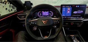

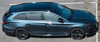

kurzes update. ich wurde noch angerufen das die fehler behoben wurden und ich mir das auto abholen kann. bin nach hause gefahren ca.30km und es ist kein fehler mehr aufgetreten, hoffe natürlich das bleibt so. zum abschluss hat der juniorchef noch bemerkt (ich denke es war ehrlich gmeint) dass er noch nie so einen schönen und toll konfigurierten cupra innen und aussen bei ihm stehn gehabt hat. Bei dieser Aussage ist der Tag dann doch noch gerettet 🥵🤭
@svde_schoeni deine Konfiguration ist meiner recht ähnlich, bis auf dass ich denen „kleinen“ nicht-VZ PHEV genommen habe. Kein Firmenwagen, muss meinen selber zahlen 🙂 Ich krieg meinen voraussichtlich im November, kann dann auch berichten. Hoffe das sie mittlerweile die gröbsten Fehler beseitigt haben. @Vielfras ich hoffe deiner bleibt fehlerfrei, *daumen drück*.
Danke, bin mir sicher du wirst Freude daran haben. Bei mir war der Fehler eher kurios, es war anscheinend der Teil oben mittig wo der Rückspiegel und die Kennzeichenerkennung eingebaut/montiert ist. Diese war nicht richtig "eingehängt" sagte man mir desshalb gabs diese Erkennung und die Fehler die sich daraus ergeben haben 🤪 Egal aber ich denke das dies bei anderen nicht allzuoft vorkommen wird, falls doch dann wisst ihr jetzt Bescheid ✌🏼
