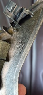

So, da leider nichts Passiert ist, und bei Cupra sich nichts bewegt hat.
Sagt ich mal so,, Wenns gut werden soll mach es selber.
Das Teil Ausgebaut mit Filz und Elektroband verklebt und ruhe ist.

Ik heb hetzelfde probleem. Kunt u me alstublieft uitleggen waar u het vilt en de isolatietape hebt aangebracht? Zou u misschien ook een foto daarvan kunnen maken?
