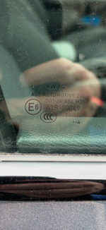

Kannst du mir sagen was das für eine Scheibe ist?

das ist eine AS2 Scheibe, also wie @Gand-Alf geschrieben hat:
AS2: getöntes Glas mit mind. 70% Lichtdurchlässigkeit, darf nicht als Windschutzscheibe, aber ansonsten überall am Fahrzeug eingesetzt werden.
E6 -> Genehmigung wurde in Belgien erteilt.
Mir ging es eher darum, zu wissen, ob diese Scheibe eine Wärmeschutzverglasung hat oder nicht. Hast du die selber Scheibe bei deinem Cupra?
da keine " || " zu erkennen sind, ist es eine Einfachverglasung, also keine WSV. Wenn Du die Scheibe herunterfährst, müßtest Du eindeutig zwei Scheibenränder erkennen, wenn es ein Verbundglas (Akustik- und/oder WSV) ist. Einziger Hinweis auf die energetische Qualität ist also "AS2", s.o.
zu Deinem Scheibenstempel:
  • oben steht der Glashersteller bzw. der Kunde des Herstellers
  • 43-R ist ein Qualitätsmerkmal nach EU- Regelung Nr. 43 der Wirtschaftskommission der vereinten Nationen für Europa (UN/ECE)
  • 00049 ist die Genehmigungsnr. nach der o.g. Regelung, die Vorgaben (Nenndicke, Art des Glases ..) macht, um die Genehmigung zu erhalten. Die Genehmigungsnr. wird dem Hersteller zugewiesen. Evtl. beim Hersteller auf der HP zu finden.
  • E6 ist das Herstellerland Belgien
  • DOT ist kein Element der EU- Regelung, aber für Fahrzeuge in den USA verbindlich vorgeschrieben.
  • DOT-24 ist der Hersteller: Splintex Belge S.A. Gilly, Belgium
  • CCC ist kein Element der EU- Regelung sondern ein in China gültiges Zertifizierungssystem
  • AS2: s.o.
  • " ·· 4 " ist das Herstellungsdatum der Scheibe, kurz: Mai 2024. Erklärung: "4" kann 2024, 2014, 2004 .. sein, sollte nahe am Produktionsdatum des PKW sein, also wahrsch. 2024. Die Punkte stehen entweder links oder rechts von der Zahl (hier: 4). Wenn sie links davon sind, sind die Monate Jan. - Jun. gemeint. Stehen sie hinter der Zahl, die Monate Jul. - Dez.. Der erste Monat der jew. Jahreshälfte erhält 6 Punkte, der zweite Monat 5 Punkte u.s.w.
