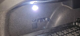

Ich bin das Thema auch mal angegangen. Aus dem eher Formentor lastigen Forum drüben inspiriert, habe ich das Set (das eigentlich für den Formentor ist) gekauft. Es passt genauso.
Da ich links über der Steckdose den Schalter für die AHK habe, konnte die Lampe nicht einfach anstelle der Blende eingesetzt werden. Das war nicht schlimm, denn dann würde die Lampe erstens zu tief sitzen und mMn schlechter ausleuchten und zweitens wäre sie nicht synchron mit der rechten Lampe angeordnet.
Also habe ich links an der gleichen Stelle wie rechts mit dem Cutter eine passende Öffnung gemacht.
Stecker passen, das Kabel ist lang genug und hat noch genug Reserve. Die Ausleuchtung ist identisch, man kann aber auch für die rechte Seite die passende Lampe mitbestellen. Hat in Summe vielleicht 30 Minuten gedauert.

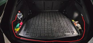

Wo wird das Kabel denn genau verlegt? Über den Unterboden?

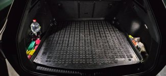

Ich habe das Kabel unter der Verkleidung entlang gelegt (siehe Bild). Man bekommt auch eine Einbauanleitung als PDF, passt natürlich nicht 1:1, da es etwas universell angegeben ist. Ich habe nur die Ladeleiste an 4 Punkten ausgeklippst und jeweils das erste Stück der Plasteverkleidung an den Seiten. Es ist eigentlich selbsterklärend, wenn man halbwegs eine Vorstellung hat, wie das Kabel verlegt werden soll.
