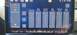

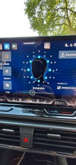

Da ich im Moment mehr mit dem Motorrad unterwegs bin und mir mit den Einstellungen noch nicht so sicher war, teile ich heute erst meine Einstellungen mit euch. Bilder
