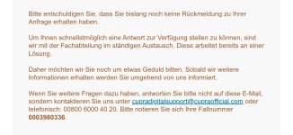

Auf Versionen habe ich da nicht geachtet. Eventuell denke ich morgen dran, nachzuschauen 😅.
EDIT: Wo schaue ich da eigentlich überhaupt nach? Irgendwo im Store, oder unter Nutzer? Hab's mal gefunden, kann mich aber 0 dran erinnern.
Dans les mises à jour d'application et les versions, tu trouveras l'entrée relative au carnet de bord.
Chez moi, j'ai bien l'erreur, et cette version 4.11.5 est installée.
L'image est mal orientée ici malheureusement 😃
Also, ich habe genau die gleiche Version, aber keine Probleme bzw. Fehlermeldungen dazu. Ist echt kacke, dass es bei euch und so vielen Anderen zu Problemen damit kommt. Bin aber auch froh, dass es bei mir nicht so ist, dafür dass ich zwei Wochen ohne mein Auto war und fast schon mit dem Schlimmsten gerechnet habe.
