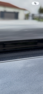

Hallo samen,
bij mijn Cupra Leon ST heb ik na de montage van een Thule-dakdrager helaas afdrukken op de dakrails vastgesteld. Op alle vier contactpunten zijn nu langwerpige sporen zichtbaar (zie afbeelding). Polijsten heeft tot nu toe nauwelijks iets opgeleverd.
Ter info: Ik heb de dragers met een momentsleutel aangedraaid, te strak aandraaien kan ik daarom eigenlijk uitsluiten.
Heeft iemand hier ooit zoiets gehad? Kan men de sporen weer verwijderen of weet iemand waardoor dit ontstaat en hoe men het beste hiermee omgaat?
Alvast bedankt!

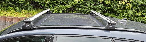

Ich kanns dir nur sagen wie umgehen: Transparente Steinschlagschutzfolie drauf.
Spürst die die Stelle mit dem Fingernagel? Wenn nicht, sollte Politur klappen.

also, ich weiß nur, dass THULE äußerst kulant ist (in zwei Fällen ohne Diskussion ein defektes Teil kostenlos ausgetauscht) und einen "Produktfinder" auf der HP hat.
Insofern würde ich -ohne es zu bezweifeln- erst mal fragen, ob Du das für Deinen Leon passende Trägersystem hast.
Zweitens: die Reling bei unserem 1.5 TSI steht wesentlich höher über Dach als auf Eueren Fotos und der "EVO Raised Rail Fußsatz" ist von 2019. Aber: er hat bis jetzt noch keine bleibenden Abdrücke hinterlassen. Ein Drehmomentschlüssel schön und gut. In der Montageanleitung von 2019 steht ein Anzugsmoment von 4 Nm. Auch hier nehme ich an, dass Du das beachtet hast. Ich drehe die Füße immer nur händisch fest, nach dem Motto: "nach Fest kommt Ab. Und nach Ab kommt Anschiss."
Also drängt sich drittens die Frage auf, ob die Reling das Anzugsmoment "verkraftet" 🤷‍♂️
Also, die Dachträger sind auf jeden Fall passend für den Leon und auch die 4 Nm habe ich beachtet. Durch den mitgelieferten Drehmomentschlüssel geht das ganz gut.
Für mich stellt sich die Frage ob sich die Abdrücke wieder entfernen lassen?
@Pavel dafür wäre es wichtig die Art der Beschädigung genau zu kennen...
Für mich sieht es so aus, als wäre der Klarlack gedrückt worden, dann wird polieren etc nichts bringen. Es müsste viel mehr einmal neu lackiert werden (mit Klarlack).
Wenn das stimmt, wäre es wirklich mies. Da kann die Reling wirklich nichts ab…
