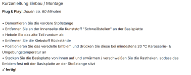

Kann mir jemand sagen wie das Emblem vorne auf der Motorhaube festgemacht ist? Habe mir das in den Shop aus dem Link oben angesehen und bin da etwas ratlos. :D
hier stand blödsinn. @ST4N kennt die Antwort.
Steht doch auf der verlinkten Seite: 😉
Montage:
  • "altes" Oberteil des bestehenden Emblems ausclipsen.
  • "neues" Oberteil Emblem einclipsen welches dann mit dem Unterteil verrastet - FERTIG!
Kleine Ergänzung: Hinten das VZ Logo und der Schriftzug sind geklebt!
Ja, genau das hatte mich etwas verwirrt. Auf den Bilder sieht man dieses große, schwarze Kunstoff Teil mit den Öffnungen für die Clips.
Wo genau sitzt das denn? Unter der Motorhaube? Ist das mit dabei? :D
