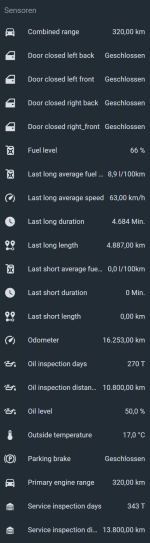

Seit gestern sind bei mir im Home Assistant alle Cupra Entities weg. Laut Log liefert die API keine Entities mehr. Mal gucken ob die PyCupra-Entwickler es wieder hinkriegen, grosse Diskussion hier. @Milan bei dir auch alles weg?
Fast, es sind über pycupra noch 2-3 Endpoints erreichbar, aber die bringen nicht viel. Aktuell ist die einzige Möglichkeit an Strukturierte Daten zu kommen das EU Data Act Portal von VW (https://eu-data-act.drivesomethinggreater.com/) Wenn Du dort einen regelmäßigen Datenabruf (alle 15 Minuten) einrichtest bekommst Du zumindest lesenden Zugriff auf einige Entities wieder, dazu kannst Du folgende Integration nutzen: https://github.com/WulfgarW/ha_get_euda_data
Puhh und ich muss mich da durchkämpfen für Node-Red... Grad kein so Bock drauf ....
Bislang bin ich nicht erfolgreich: Die Integration von Wulfgar lässt sich konfigurieren, liefert aber keinerlei Entities. Die von TommiG1 erkennt zwar das Fahrzeug, kann sich danach aber nicht mit dem EU Data Act portal verbinden. Alles noch ein bisschen im Flux. Wir werden da abwarten müssen bis wieder alles sauber läuft
