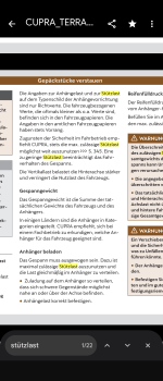

Ich bin ebenfalls über die Problematik beim VZ mit 265 PS gestolpert: In den Bedienungsanleitungen stehen 80 kg Stützlast, während im Fahrzeugschein die 100 kg stehen.
Welchem Wert kann ich nun am ehesten trauen? Kann man davon ausgehen, dass der Wert aus dem Fahrzeugschein definitiv stimmt?
Schau mal S.350 im Handbuch*: demnach hat die Zulassung Vorrang.
