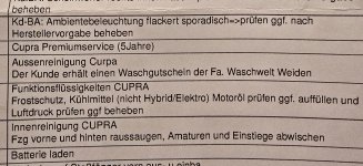

Das Update bekommst du wenn du angibst, dass deine Ambiente Beleuchtung flackert.
Lt. meiner Werkstatt reicht die Angabe nicht, Cupra will Beweise sehen... Na mal schauen.
