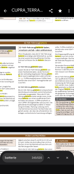

Ich glaube nicht, dass das von einem Verbraucher mit zu hohen Ruhestrom verursacht wird, da das Laden mit einem CTK Ladegerät nach 2 ... 3 Stunden schon voll meldet. D.h. die Batterie scheint auch nicht mehr viel Energie speichern zu können. Habe mal ein par Bilder dazu angehängt.
