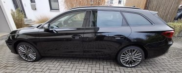

Ich hab jetzt die Cupra Winterkomplettreifen in 19“ Glossy Black drauf.

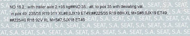

@Mesche900
Es gibt keinen (Fahrzeug-)Schein mehr. In der ZLB-Teil 1 wird auch nur noch eine Rad-/Reifenkombi eingetragen, die Standardserienbereifung. In der CoC gibt es für den 200KW PHEV auch eine 18" Kombi, die aber sowieso für Zubehörfelgen vollkommen irrelvant ist.
Bei Zubehörfelgen zählt ausschließlich, was deren ABE/Gutachten steht. In deinem Fall wohl Borbet, bei mir ist es ANZIO/Platin P73 mit 225/40 R18 92W Bridgstone Blizzak 6 auf 7,5x18 ET49 mit ABE

@JoergFB58
Bin halt noch vom alten Schlag! :) Ich wusste allerdings nicht das der Eintrag in den COC - Papieren reicht. Der ist in dem Fall sehr wohl relevant da im Gutachten folgendes unter Ausschlüsse steht:
Nicht zulässig an Fahrzeugausführungen die serienmäßig an der Vorder - und/oder an der
Hinterachse nur mit Rädern ausgerüstet oder diese in den Fahrzeugpapieren
(Fahrzeugschein, Zulassungsbescheinigung I oder COC- Papier) zugelassen sind deren
Raddurchmesser größer als der Raddurchmesser des Umrüstrades sind und/oder deren
Felgenmaulweite größer als die Felgenmaulweite des Umrüstrades sind.
Deshalb danke für den Hinweis auf das COC - Papier!
