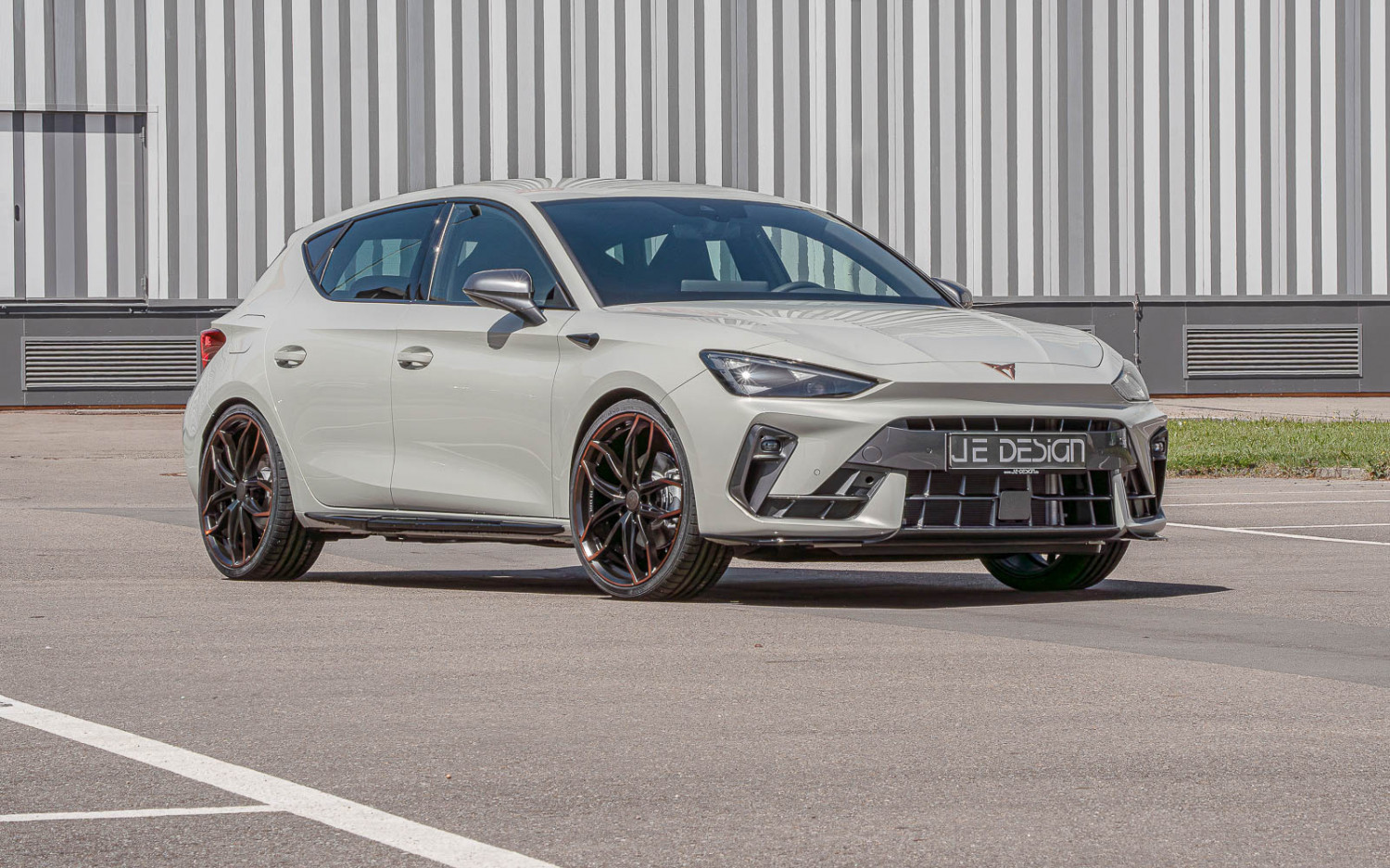

Schau mal hier der Fahrzeug Tuner wirbt damit ein erster Ausrüster auch für das Facelift zu sein und hat wohl ggf. auch passende Reifenkombis.
Ein Anruf würde sich bestimmt lohnen.
