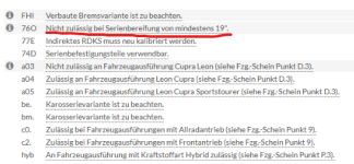

Mich macht tatsächlich dieser Satz hier stutzig.
Das würde ja bedeuten, dass alle VZ Besteller mit 19" Felgen auch nur 19" bestellen und fahren dürfen Sommer/Winter/Ganzjahres. Oder?

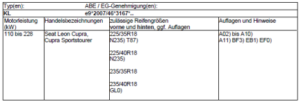

In den COC-Papieren finde ich nur folgende Aussage unter Remarks, was ja dafür spricht, dass ich 225/40 R18 92V XL M+S als Winterreifen fahren darf? Also RSU doch richtig und Felgenoutlet falsch?
@DumB4zz deswegen hatte ich ja geschrieben, dass zusätzlich in die ABE geguckt werden muss.😉
@DumB4zz hab hier mal die ABE rausgesucht: Link
Da die Felgengröße kleiner als 19" ist, muss die Größe explizit angegeben sein.

In den Papieren die du da gepostet hast, sind aber nur 225/40 R18 92V XL M+S 7,5X18 ET46 zulässig. Deine Felgen haben 8x18 und ET48. Daher würde ich auch nein sagen, vorausgesetzt, die Angaben aus dem Bild sind richtig und komplett.

Die Angaben in der CoC beziehen sich nur auf Serien-/Originalfelgen von Cupra und auch da nur auf die auf das jeweilige Modell, nicht vom Vorgänger oder anderen Modellen. Da bedarf es zumindest einer Freigabe seitens des Herstellers (Cupra). Identische Teilenummern sind z.B, hilfreich.
Für Zubehörfelgen kann die CoC allenfalls als Richtwert für die Rad-/Reifenkombinationen genutzt werden, ist aber ansonsten vollkommen irrelevant. Dort gilt ausschließlich die ABE bzw. das Gutachten der Zubehörfelge, samt aller Vorgaben. Damit sind teilweise auch ganz andere Kombis machbar und zulassungsfähig.
Aber auch hier sollte man beachten, dass sich diese ABEs i.d.R. auf den Serienzustand des Fahrzeugs beziehen. Spurverbreiterung, andere Federbeine und schon ist eine Einzelabnahme nötig.
